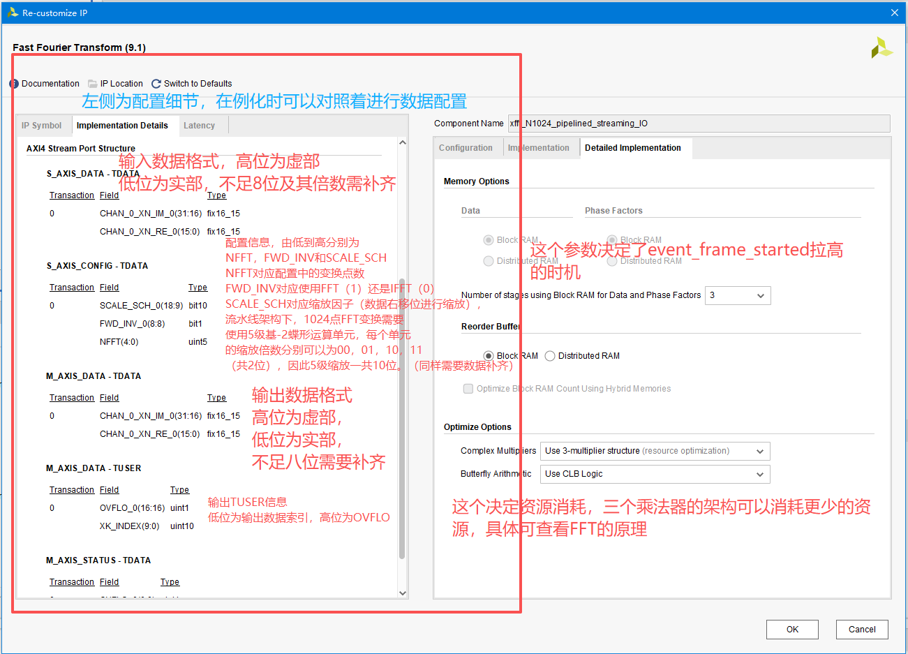

### s_axis_config_tdata配置数据
s_axis_config_tdata 携带的配置信息包含:
配置字段按以下顺序(从LSB开始)打包到s_axis_config_tdata向量中:
1、(optional)NFFT plus padding
2、(optional)CP_LEN plus padding
3、FDW_INV
4、(optional)SCALE_SCH
!(https://i-blog.csdnimg.cn/direct/1444297963ac4c12a2de690fefda55bc.png)
- NFFT:FFT点数,小于等于设置的最大点数,eg,1024位为2^10^,NFFT 最大为10。
- CP_LEN:循环前缀长度(log2最大点数尺寸)
- FWD_INV:变换形式,1:正变换,0:逆变换(宽度和通道数有关,由低到高分别为通道由低到高,最大宽度为8)
- SCALE_SCH:缩放规模表(2×ceil( $\frac{NFFT}{2}$)),对于突发I/O架构,缩放时间表为每个阶段指定两个比特,第一阶段的缩放由两个LSB给出。缩放可以指定为3、2、1或0,表示要移位的位数。
   例如:N=1024,Radix-4突发I/O的示例缩放时间表为(从最后一级到第一级排序(倒序),基-4架构由五级运算组成,因此缩放表有五级参数)。对于N=128、Radix-2突发I/O或Radix-2精简突发I/O,一种可能的缩放规模是(从最后一级到第一级排序)。
   对于流水线IO架构,缩放规模表从两个LSB开始为每对Radix-2级指定两个比特。例如,N=256的缩放规模可以是。当N不是4的幂时,最后一级的最大比特增长为1比特。例如,或是N=512的有效缩放计划,但无效。
需要注意的是:**如果所有带填充的字段尚未在8位边界上结束,则应将其扩展到下一个8位边界**。核心忽略填充位的值,因此可以将其驱动为任何值。将它们连接到常数值可能有助于减少设备资源的使用。
可选字段显示为虚线。请注意,s_axis_config_tdata的总线宽度可能超过容纳所有字段(包括SCALE_SCH)所需的宽度,即使SCALE_SCH字段被填充以确保宽度是8位的倍数。额外的比特未被使用,因此它们将在合成过程中被优化掉。
### s_axis_data_tdata输入数据
数据输入通道(s_axis_data)是一个AXI通道,在其TDATA矢量中携带下表中的字段,其中XN_RE和XN_IM就表示文章开头介绍的待进行FFT变换的时域数据,而下面的XK_RE和XK_IM表示FFT变换后的频域数据。
|名称|位宽|是否需要位填充|描述|
|XN_RE|$b_{xn}$|Y|输入数据的实部($b_{xn}$ = 8-34),采用**二进制补码(有符号整数,该点需要注意)**或者单精度浮点数格式|
|XN_IM|$b_{xn}$|Y|输入数据的虚部($b_{xn}$ = 8-34),同样采用**二进制补码(有符号整数,该点需要注意)**或者单精度浮点数格式|
需要注意的是,**如果所有带填充的字段尚未在8位边界上结束,则应将其扩展到下一个8位边界**。IP核会忽略填充位的值,因此可以将其驱动为任何值。将它们连接到常量值可以帮助减少设备资源的使用。然后对设计中的每个通道重复这些字段。
!(https://i-blog.csdnimg.cn/direct/c64b9691cb9247acb8d518b66e438a21.png)

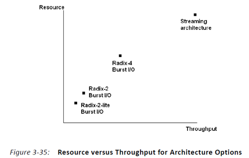

#### 架构选择
FFT IP核提供了四个可用的架构,以便在转换时间和资源消耗两个方面进行权衡。其中流水型架构可用于连续数据处理,下图为四种架构的吞吐量和资源消耗的对比。
![架构选择:资源消耗与吞吐量的对比](https://i-blog.csdnimg.cn/direct/712fd323229b425cb661212b8a831692.png)
每种架构都提供输出数据的自然或反向排序选项,数据以自然顺序输入。FFT算法在处理过程中对样本进行重新排序,使得以自然顺序输入的数据以相反的顺序输出。核心可以选择按自然顺序输出数据。然而,这给每种架构都带来了成本。对于突发I/O架构,这会带来时间损失,因为卸载数据不能与加载下一帧的输入数据同时进行,因此需要单独的卸载和加载阶段。在流水线架构中,它需要额外的RAM存储来执行重新排序。

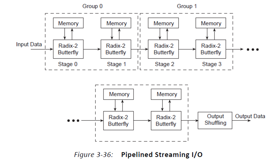

流水线流式I/O解决方案将多个Radix-2蝶形处理引擎流水线化,以提供连续的数据处理。每个处理引擎都有自己的存储体来存储输入和中间数据(图3-36)。核心能够同时对当前数据帧执行变换计算,加载下一帧数据的输入数据,并卸载前一帧数据结果。您可以连续输入数据,并在计算延迟后连续卸载结果。如果愿意,这种设计也可以单独计算一个帧或中间有间隙的帧。
![流水线架构](https://i-blog.csdnimg.cn/direct/74d01cfb0aac429a80d0553e2397327e.png)
*连续流数据并不意味着可以忽略来自FFT核心的AXI4流等待状态。在某些情况下,FFT核心可能必须插入等待状态来暂停传入的采样数据。

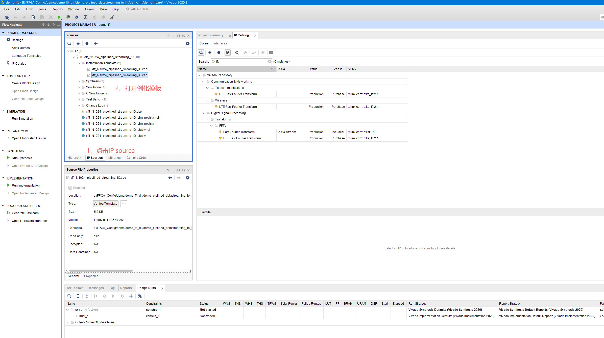

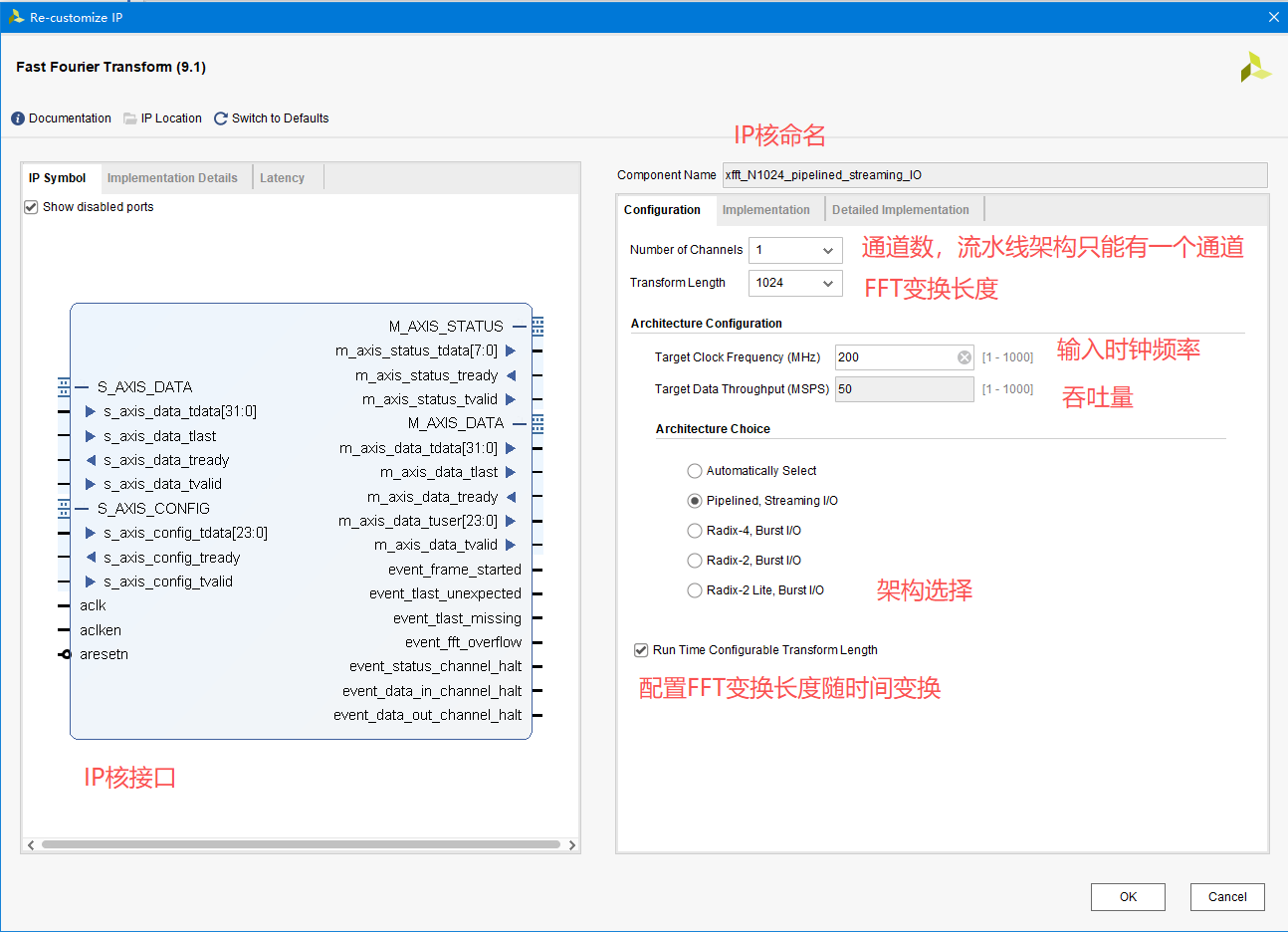

## 配置流程

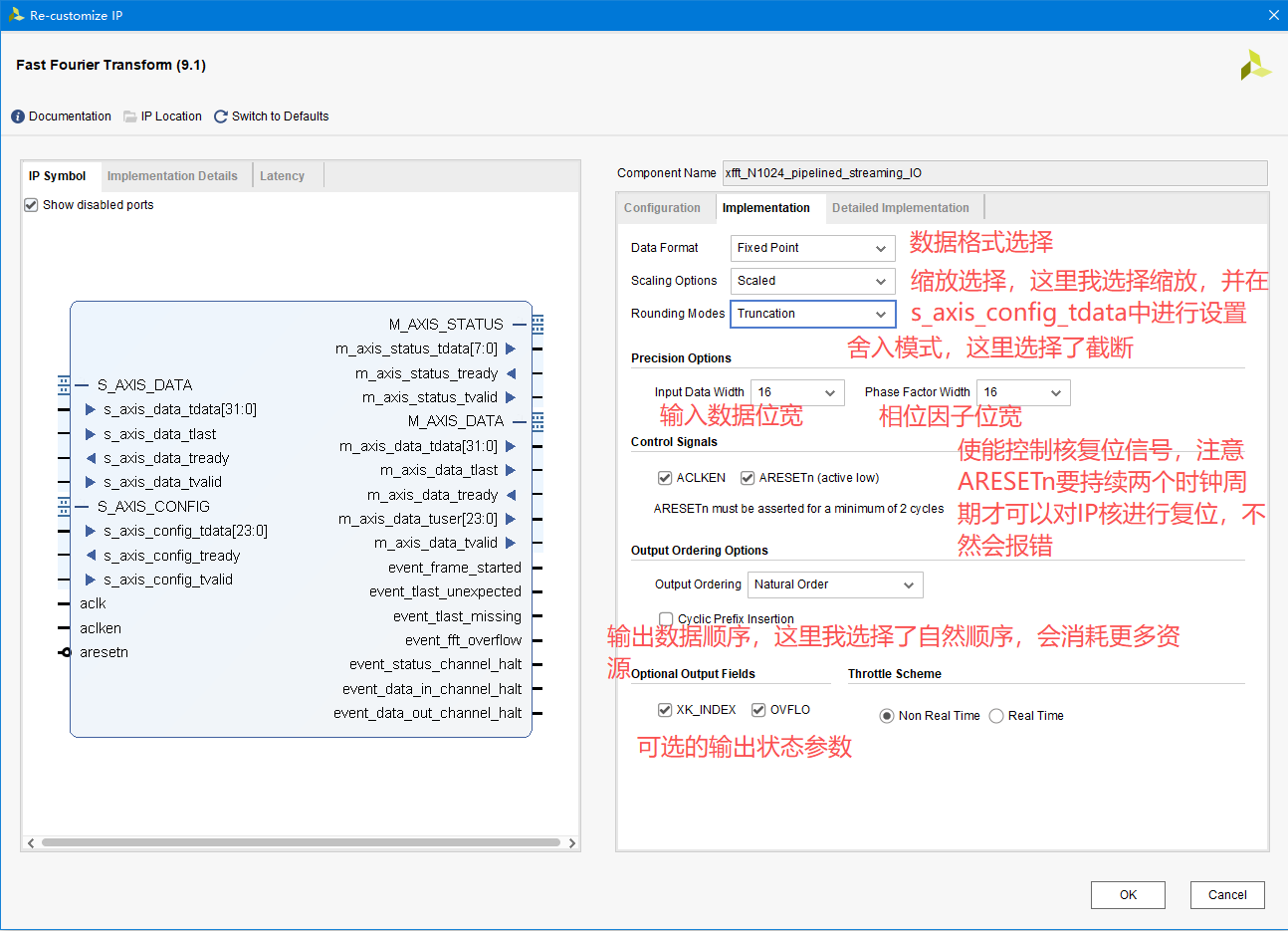

- step1
!(https://i-blog.csdnimg.cn/direct/2458f54810c94f03b7b3cd50d45c0a6f.png)
-step2
![参数配置](https://i-blog.csdnimg.cn/direct/b9bdbcd076f34811adfe0129aaddec2b.png)
- step3
![参数配置2](https://i-blog.csdnimg.cn/direct/53ae744d46a84c62b4ed92e3c37ba2ce.png)
- step4
![参数配置4](https://i-blog.csdnimg.cn/direct/70c003c0f95742049ebfb1423854a627.png)

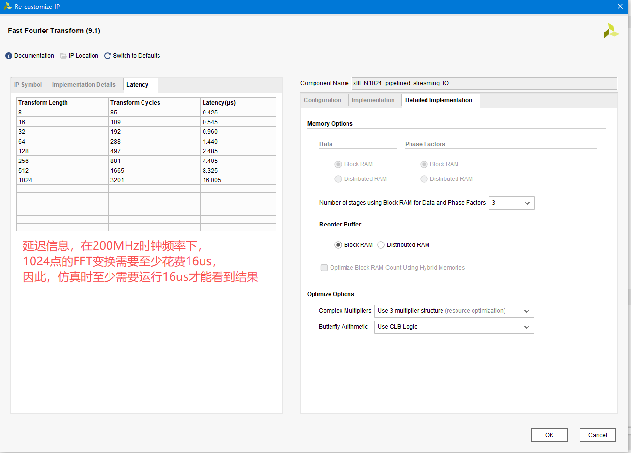

- step5
-![延迟信息](https://i-blog.csdnimg.cn/direct/fe183de450ac45b3ae6ce943ba49a2d8.png)
- step5
![例化步骤](https://i-blog.csdnimg.cn/direct/e8744cc065cb498584a34f9350df019c.png)
例化模板

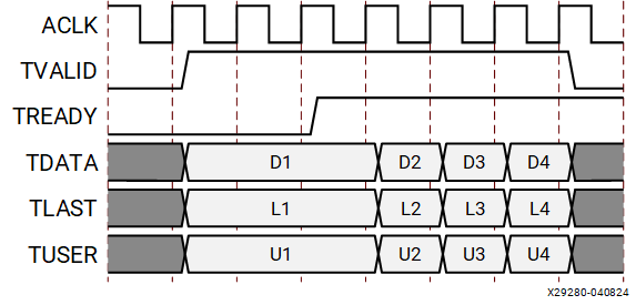

### 控制(握手)规则
下图显示了AXI4流通道中的数据传输。TVALID由信道的源(master)侧驱动,TREADY由接收器(slave)驱动。TVALID表示有效载荷字段(TDATA、TUSER和TLAST)中的值有效。TREADY表示从属设备已准备好接收数据。当TVALID和TREADY在一个循环中都为真时,就会发生传输。主设备和从设备分别为下一次传输设置了TVALID和TREADY。
所有AXI通道都遵循相同的规则:
所有TDATA和TUSER字段都以低位编址(little endian)格式打包。也就是说,子字段的位0与TDATA或TUSER的位0对齐到同一侧。
字段不包含在TDATA或TUSER中,除非核心配置为需要字段存在。例如,如果核心被配置为具有定点大小,则没有比特被分配给指定点大小的NFFT字段。
所有TDATA和TUSER矢量都是8位的倍数。当TDATA或TUSER向量中的所有字段被连接时,整个向量会被填充,使其达到8位边界。
![握手信号](https://i-blog.csdnimg.cn/direct/5fa5384093b54654baff98c7fd53c3dd.png)

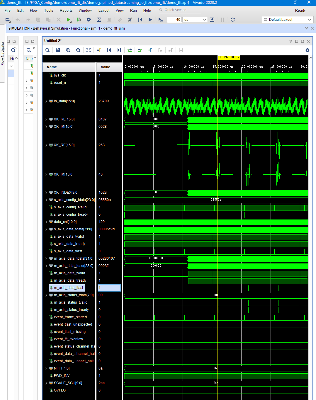

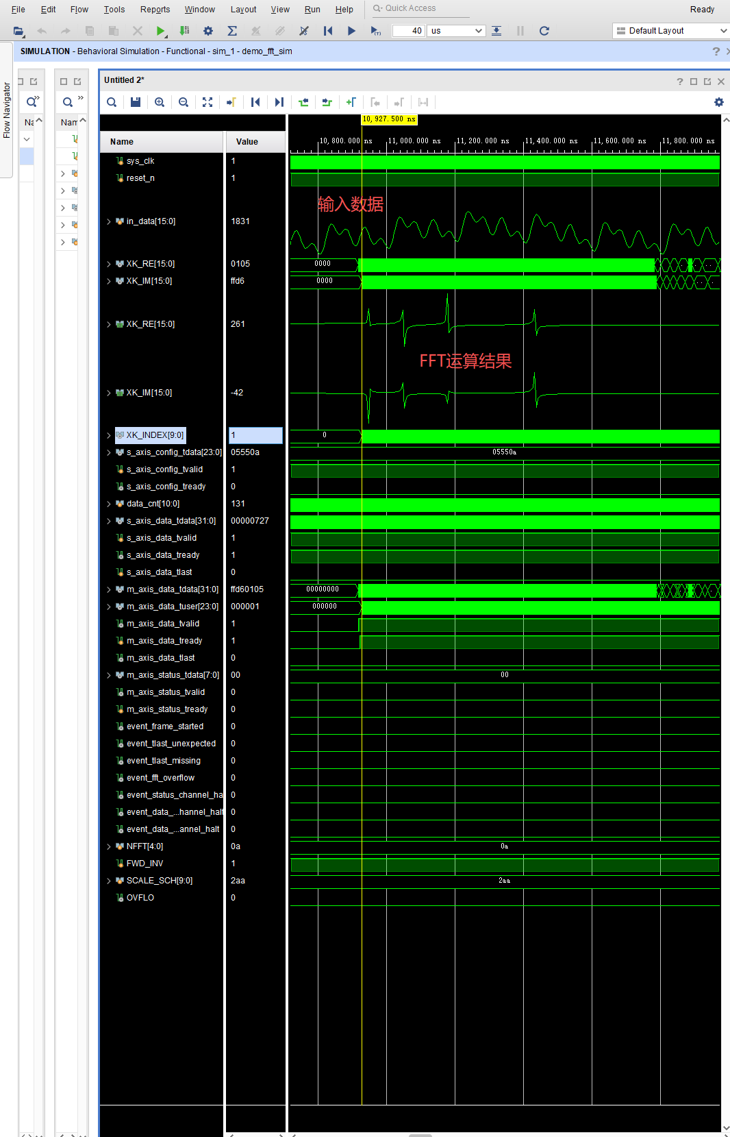

按照上述规则在主程序中进行例化,并配置相关控制信号 (这里没有对齐这一步,具体使用时应该使用FIFO进行数据缓冲和对齐)
```verilog
`timescale 1ns / 1ps
module demo_fft(
    input                               sys_clk                  ,
    input                               reset_n                  ,
    input                      in_data                  ,
    output                     XK_RE                      ,
    output                     XK_IM
    wire                     s_axis_config_tdata         ;
    reg                                 s_axis_config_tvalid      ;
    wire                              s_axis_config_tready      ;
    wire                     s_axis_data_tdata         ;
    reg                                 s_axis_data_tvalid          ;
    wire                              s_axis_data_tready          ;
    reg                                 s_axis_data_tlast         ;
    wire                     m_axis_data_tdata         ;
    wire                     m_axis_data_tuser         ;
    wire                              m_axis_data_tvalid          ;
    reg                                 m_axis_data_tready          ;

    reg                [   4: 0]      NFFT                      =10;//变换点数
    reg                                 FWD_INV                   =1;//变换形式
    reg                [   9: 0]      SCALE_SCH               ={2'd2,2'd2,2'd2,2'd2,2'd2}; //缩放因子
    assign                              s_axis_config_tdata         = {5'b0,SCALE_SCH,FWD_INV,3'b0,NFFT}; //s_axis_config_tdata 参数配置
    assign                              s_axis_data_tdata         = {16'd0,in_data};//s_axis_data_tdata 配置

xfft_N1024_pipelined_streaming_IO xfft_N1024_pipelined_streaming_IO_inst1 (
    .aclk                               (sys_clk                   ),   // input wire aclk
    .aclken                           (1'b1                      ),   // input wire aclken
    .aresetn                            (reset_n                   ),   // input wire aresetn
    .s_axis_config_tdata                (s_axis_config_tdata       ),   // input wire s_axis_config_tdata
    .s_axis_config_tvalid               (s_axis_config_tvalid      ),   // input wire s_axis_config_tvalid
    .s_axis_config_tready               (s_axis_config_tready      ),   // output wire s_axis_config_tready
    .s_axis_data_tdata                  (s_axis_data_tdata         ),   // input wire s_axis_data_tdata
    .s_axis_data_tvalid               (s_axis_data_tvalid      ),   // input wire s_axis_data_tvalid
    .s_axis_data_tready               (s_axis_data_tready      ),   // output wire s_axis_data_tready
    .s_axis_data_tlast                  (s_axis_data_tlast         ),   // input wire s_axis_data_tlast
    .m_axis_data_tdata                  (m_axis_data_tdata         ),   // output wire m_axis_data_tdata
    .m_axis_data_tuser                  (m_axis_data_tuser         ),   // output wire m_axis_data_tuser
    .m_axis_data_tvalid               (m_axis_data_tvalid      ),   // output wire m_axis_data_tvalid
    .m_axis_data_tready               (m_axis_data_tready      ),   // input wire m_axis_data_tready
    .m_axis_data_tlast                  (m_axis_data_tlast         ),   // output wire m_axis_data_tlast
    .m_axis_status_tdata                (m_axis_status_tdata       ),   // output wire m_axis_status_tdata
    .m_axis_status_tvalid               (m_axis_status_tvalid      ),   // output wire m_axis_status_tvalid
    .m_axis_status_tready               (m_axis_status_tready      ),   // input wire m_axis_status_tready
    .event_frame_started                (event_frame_started       ),   // output wire event_frame_started
    .event_tlast_unexpected             (event_tlast_unexpected    ),   // output wire event_tlast_unexpected
    .event_tlast_missing                (event_tlast_missing       ),   // output wire event_tlast_missing
    .event_fft_overflow               (event_fft_overflow      ),   // output wire event_fft_overflow
    .event_status_channel_halt          (event_status_channel_halt ),   // output wire event_status_channel_halt
    .event_data_in_channel_halt         (event_data_in_channel_halt),   // output wire event_data_in_channel_halt
    .event_data_out_channel_halt      (event_data_out_channel_halt)   // output wire event_data_out_channel_halt

- step3 保存并运行仿真
## 结果
可以看到,从仿真开始,到第一帧的数据输出结束,一共花费了约16us
![运行结果](https://i-blog.csdnimg.cn/direct/72f530c316754f7e8cb0c53665e71d74.png)
四个峰值点的索引分别为4、25、50和101,对应的频率计算方法为:
$F_K = (b_{xk}+1)*200/1024$
即对应频率为(频率分辨率为$200/1024 \approx 0.195$MHz):0.977、5.078、9.96和19.92MHz,与matlab计算结果一致。
