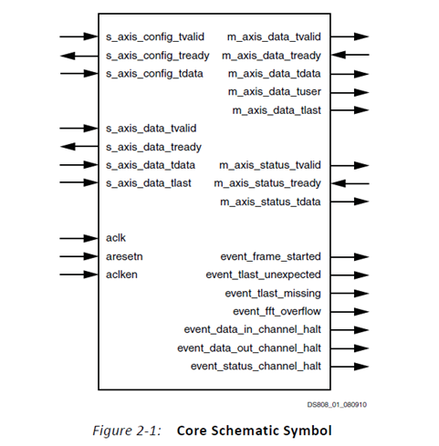

## 接口及端口说明
![IP核端口](
总的来说,配置接口分为时钟、复位接口、IP核配置接口(s_axis_config)、IP核数据输入接口(s_axis_data)、IP数据输出接口(m_axis_data)、IP核状态接口(m_axis_status)和event接口,作为从机(slave)时,IP核作为数据输入,作为主机(master)时,IP核作为数据输出,下表[^1]是官方数据手册上介绍的各个接口的功能及相关描述。
| 接口名称 | 接口属性  | 选择性 | 描述 |

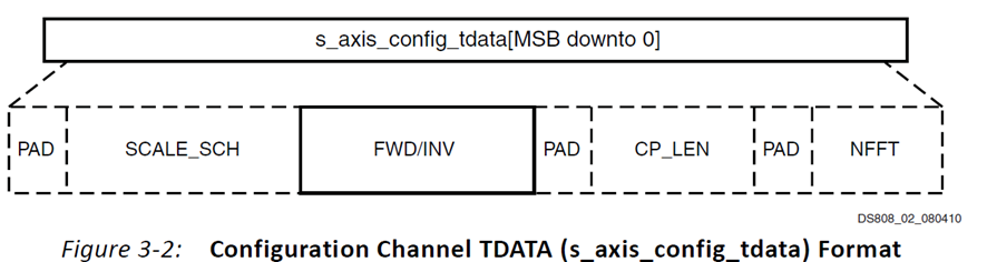

### s_axis_config_tdata配置数据
s_axis_config_tdata 携带的配置信息包含:
配置字段按以下顺序(从LSB开始)打包到s_axis_config_tdata向量中:
1、(optional)NFFT plus padding
2、(optional)CP_LEN plus padding
3、FDW_INV
4、(optional)SCALE_SCH
![TDATA的数据配置格式](
- NFFT:FFT点数,小于等于设置的最大点数,eg,1024位为2^10^,NFFT 最大为10。
- CP_LEN:循环前缀长度(log2最大点数尺寸)
- FWD_INV:变换形式,1:正变换,0:逆变换(宽度和通道数有关,由低到高分别为通道由低到高,最大宽度为8)
- SCALE_SCH:缩放规模表(2×ceil( $\frac{NFFT}{2}$)),对于突发I/O架构,缩放时间表为每个阶段指定两个比特,第一阶段的缩放由两个LSB给出。缩放可以指定为3、2、1或0,表示要移位的位数。
   例如:N=1024,Radix-4突发I/O的示例缩放时间表为[1 0 2 3 2](从最后一级到第一级排序(倒序),基-4架构由五级运算组成,因此缩放表有五级参数)。对于N=128、Radix-2突发I/O或Radix-2精简突发I/O,一种可能的缩放规模是[1 1 1 1 0 1 2](从最后一级到第一级排序)。
   对于流水线IO架构,缩放规模表从两个LSB开始为每对Radix-2级指定两个比特。例如,N=256的缩放规模可以是[2 2 2 3]。当N不是4的幂时,最后一级的最大比特增长为1比特。例如,[0 2 2 2 2]或[1 2 2 2]是N=512的有效缩放计划,但[2 2 2 2]无效。
  需要注意的是:**如果所有带填充的字段尚未在8位边界上结束,则应将其扩展到下一个8位边界**。核心忽略填充位的值,因此可以将其驱动为任何值。将它们连接到常数值可能有助于减少设备资源的使用。
可选字段显示为虚线。请注意,s_axis_config_tdata的总线宽度可能超过容纳所有字段(包括SCALE_SCH)所需的宽度,即使SCALE_SCH字段被填充以确保宽度是8位的倍数。额外的比特未被使用,因此它们将在合成过程中被优化掉。

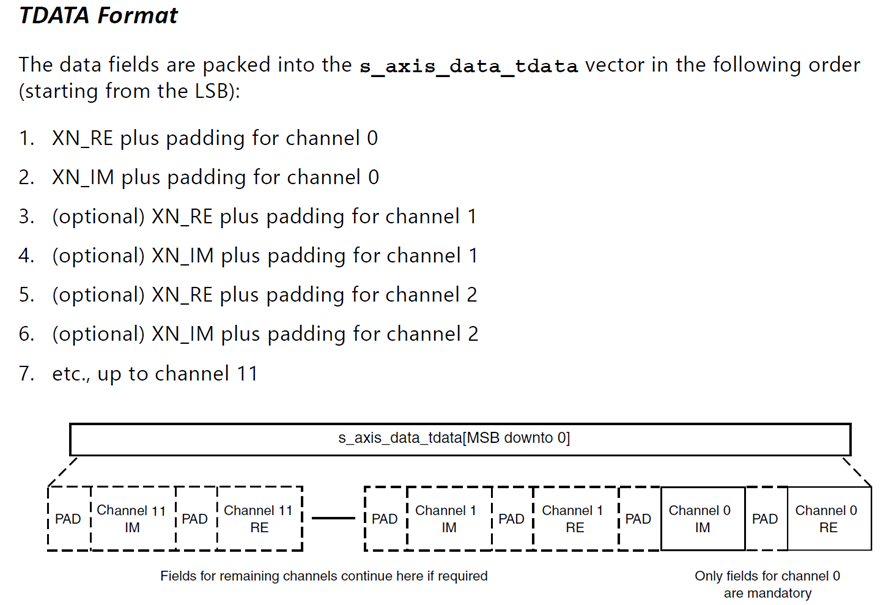

### s_axis_data_tdata输入数据
数据输入通道(s_axis_data)是一个AXI通道,在其TDATA矢量中携带下表中的字段,其中XN_RE和XN_IM就表示文章开头介绍的待进行FFT变换的时域数据,而下面的XK_RE和XK_IM表示FFT变换后的频域数据。
|名称|位宽|是否需要位填充|描述|
|XN_RE|$b_{xn}$|Y|输入数据的实部($b_{xn}$ = 8-34),采用**二进制补码(有符号整数,该点需要注意)**或者单精度浮点数格式|
|XN_IM|$b_{xn}$|Y|输入数据的虚部($b_{xn}$ = 8-34),同样采用**二进制补码(有符号整数,该点需要注意)**或者单精度浮点数格式|
需要注意的是,**如果所有带填充的字段尚未在8位边界上结束,则应将其扩展到下一个8位边界**。IP核会忽略填充位的值,因此可以将其驱动为任何值。将它们连接到常量值可以帮助减少设备资源的使用。然后对设计中的每个通道重复这些字段。
![s_axis_data_tdata数据格式](

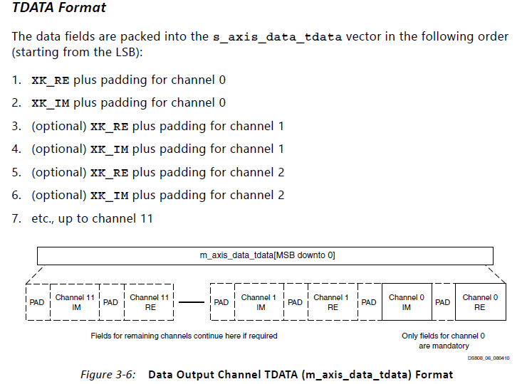

### m_axis_data_tdata输出数据
数据输出通道包含FFT变换后的实部XK_RE和虚部XK_IM。TUSER携带了与TDATA上样本数据相关的每个数据的状态信息。该状态信息旨在供直接处理数据样本的下游从属设备使用。由于数据在同一通道中传输,它不能与数据不同步。以下信息按样品TDATA的数据分类:
#### TDATA
数据输出通道(m_axis_data)是一个AXI通道,在其TDATA矢量中携带表3-9中的字段。
|名称|位宽|是否需要位填充|描述|
|XK_RE|$b_{xk}$|Y|输出数据的实部,采用**二进制补码(有符号整数,该点需要注意)**或者单精度浮点数格式,在配置时选用了缩放或者块浮点算法下,$b_{xk}=b_{xn}$;对于非缩放算法,$b_{xk}=b_{xn}+NFFT+1$,这里的NFFT为配置时,输入数据位宽;对于单精度浮点运算,$b_{xk}=32$|
|XK_IM|$b_{xk}$|Y|输出数据的虚部($b_{xk}$ = 8-34),同样采用**二进制补码(有符号整数,该点需要注意)**或者单精度浮点数格式,其位宽和XK_RE相同|
与s_axis_data_tdata数据格式类似,**如果所有带填充的字段尚未在8位边界上结束,则应将其扩展到下一个8位边界**,其数据格式如下表,对应的参数示例可查看数据手册:
![m_axis_data_tdata数据格式](

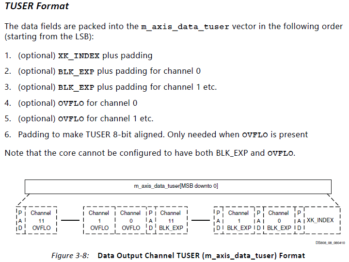

#### TUSER
TUSER携带了输出数据的状态信息
|名称|位宽|是否需要位填充|描述|
|XK_INDEX|NFFT|Y|输出数据索引,可选字段,格式为无符号二进制补码|
|BLK_EXP|8|Y|块指数,所应用的缩放系数,无符号二进制补码,可选字段,仅在块浮点运算时可用(block floating-point)|
|OVFLO|1|N|算术溢出指示器,高电平有效,如果数据帧中的任何值溢出,则OVFLO在结果卸载期间为高。OVFLO信号在新数据帧开始时重置。核心具有的每个FFT信道都包含一个单独的OVFLO字段。此端口是可选的,仅适用于缩放算术或单精度浮点I/O。|
![m_axis_data_tuser数据格式](

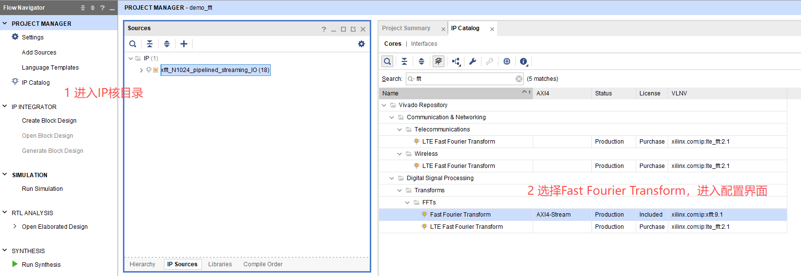

## 配置流程
- step1
![IP核配置step1](
-  step2
![参数配置](
- step3
![参数配置2](
  - step4
![参数配置4](
- step5
-![延迟信息](
- step5
![例化步骤](

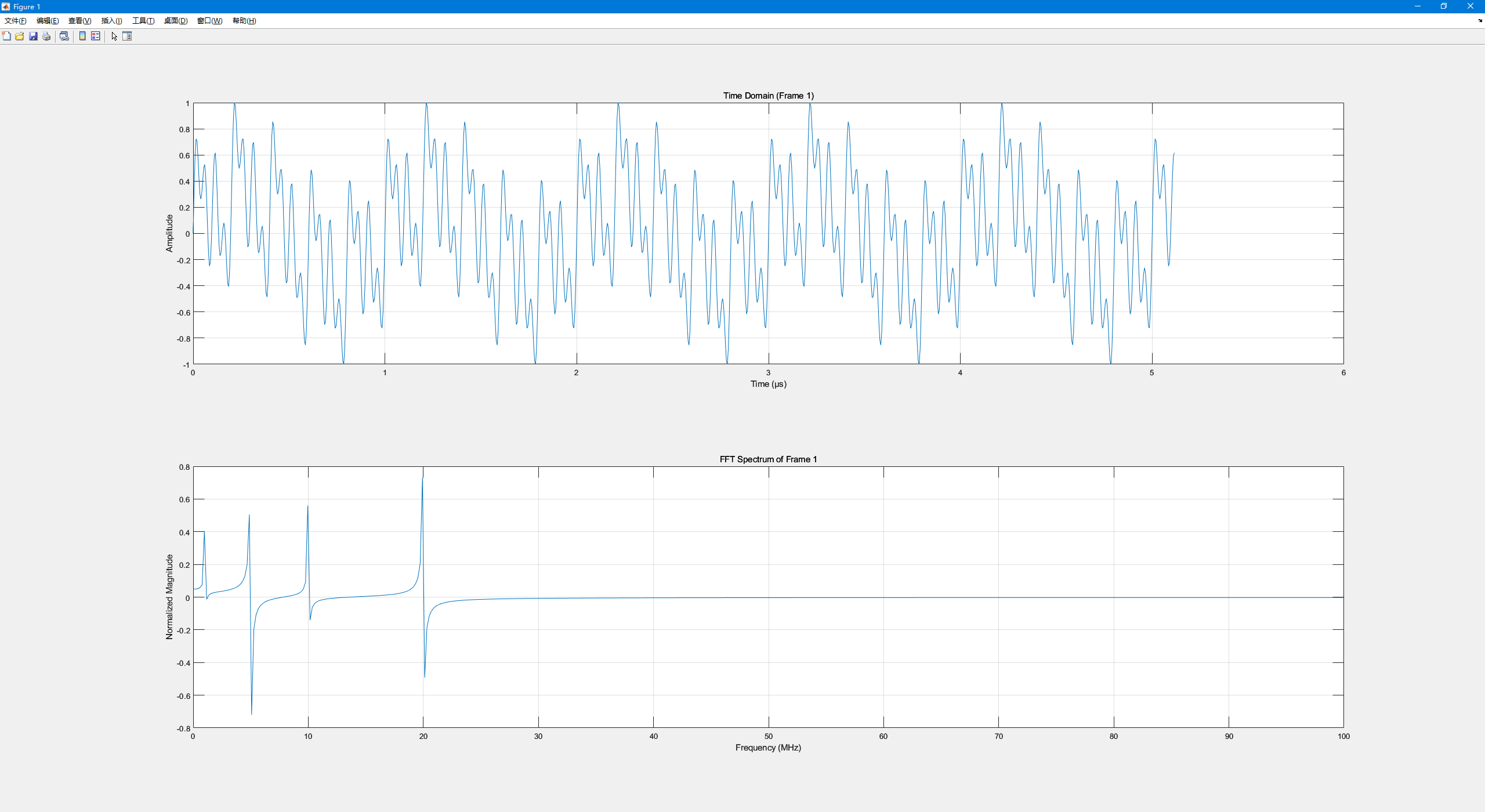

- step1
使用matlab生成测试信号(chatGPT生成)
```verilog
%% MATLAB 脚本:生成 Vivado FFT 仿真输入信号(10帧 × 1024点)
clear; clc; close all;
% 参数设置
Fs = 200e6;            % 采样率 200 MHz
N_fft = 1024;         % 每帧点数
num_frames = 10;      % 帧数
N_total = N_fft * num_frames; % 总样本数
t = (0:N_total-1)/Fs; % 时间轴
f1 = 1e6;             % 1 MHz
f2 = 5e6;             % 10 MHz
f3 = 10e6;            % 15 MHz
f4 = 20e6;            % 15 MHz
% 生成信号
x = 0.5*sin(2*pi*f1*t) + 0.5*sin(2*pi*f2*t) + 0.5*sin(2*pi*f3*t) + 0.5*sin(2*pi*f4*t);
% 量化为16位有符号整数
x_int16 = int16(x * (2^15 - 1)/max(x));
% 生成 Vivado 可读取的 HEX 文件
filename_hex = 'E:\FPGA_Config\demo\demo_fft_dir\demo_piplined_datastreaming_io_fft\fft_input_10frames_hex.txt';
fid = fopen(filename_hex, 'w');
for i = 1:length(x_int16)
    val = typecast(x_int16(i), 'uint16'); % 转换补码表示
    fprintf(fid, '%04X\n', val);
end
fclose(fid);
disp([' 已生成 Vivado 输入文件: ', filename_hex]);
% 绘图验证
% 显示第一帧波形
figure;
subplot(2,1,1);
n_show = N_fft; % 显示一帧
plot((0:n_show-1)/Fs*1e6, double(x_int16(1:n_show))/2^15);
xlabel('Time (µs)');
ylabel('Amplitude');
title('Time Domain (Frame 1)');
grid on;
% 显示频谱
subplot(2,1,2);
X = fft(x(1:N_fft));
f_axis = (0:N_fft-1)*(Fs/N_fft)/1e6;
plot(f_axis, (X)/max(abs(X)));
xlabel('Frequency (MHz)');
ylabel('Normalized Magnitude');
title('FFT Spectrum of Frame 1');
xlim([0 Fs/(2*1e6)]);
grid on;
运行后得到仿真数据
![fft仿真数据](
