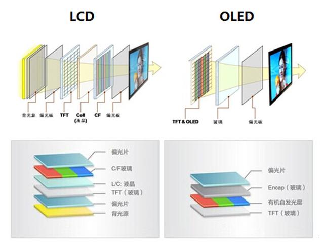

不论是之前的LCD和OLED,还是现在的OLED DC调光,其最核心的诉求都是保护眼睛。DC调光通过调整屏幕电压或电流,也就是改变功率的方式来控制显示亮度。在LCD屏幕上直接调节背光板的亮度即可,因此可以轻松实现全局DC调光。而OLED屏幕和LCD最显著的一个区别,就是OLED没有背光板,每个像素都是独立发光。如果直接调节功率,在低亮度下就会出现颜色不均、显色不准等问题。

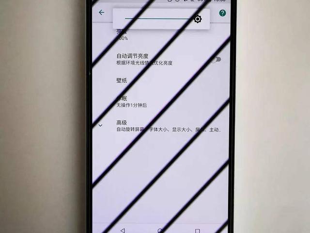

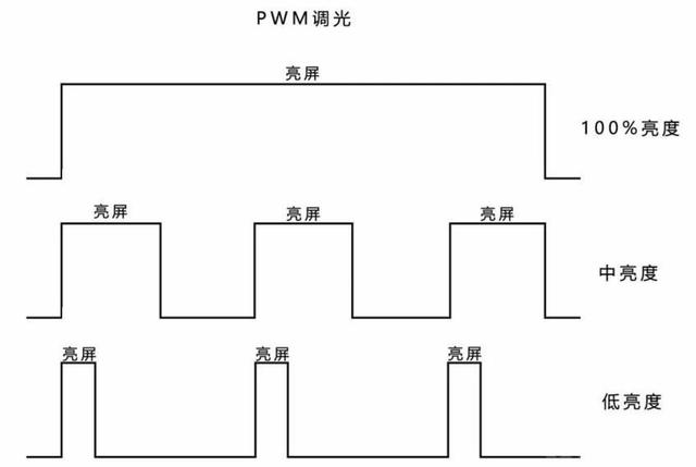

PWM调光则解决了DC调光低亮度下的问题。PWM调光可以在不改变功率情况下,通过控制屏幕在一定的频率上交替闪烁,利用人眼的视觉残留效应达到连续显示的效果。简单来说,PWM调光就是亮、灭、亮、灭不断交替,通过改变交替时间来改变屏幕亮度,这也就使得PWM调光会出现频闪的问题。这正是大家拒绝PWM调光的核心所在。
说到这里可能会有人问,这些频闪是肉眼不可见的,只有拿手机摄像头对着屏幕的时候可以看到条纹,那么频闪对人眼会有影响吗?答案是会的,虽然肉眼看不出,但是视觉细胞可以。视觉细胞对明暗的调节非常敏感,PWM调光会频繁地调节亮度,就会使得视觉细胞频繁地驱动肌肉调节,从而刺激神经,造成视觉疲劳,甚至出现流眼泪,头痛等问题。

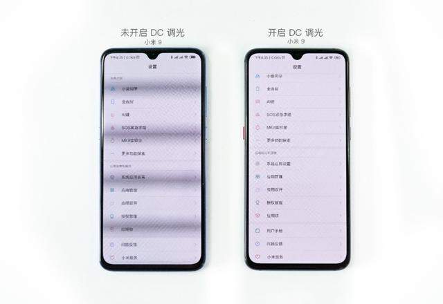

最近各大厂商最近都在部分机型的设置中增加了DC调光的功能,比如一加、OPPO、黑鲨等等,其实这些都算不上正宗的DC调光,只是通过算法,使得屏幕不管在什么亮度下,均在最高频闪下工作,从而降低视觉细胞的刺激。 看到这里可能还有人希望在降低色准的情况下获得DC调光体验,为什么厂商不这么做?其实这是由于屏幕厂商把屏幕驱动写死在屏幕驱动上了,厂商没办法改。上面提到的通过软件算法算是一种不错的方案了。
看到这里可能又有人问,既然说是屏幕厂商写死了,手机厂商没法改,那为什么刚刚发布不久的Redmi K20 Pro自称是硬件级DC调光?实际上小米不仅修改了内核向屏幕驱动设置的寄存器,还在三星不公开信息的情况下另辟蹊径修改VData,从而实现硬件级的DC调光。这种技术比前面提到的OPPO、一加、黑鲨等手机的方案更好一些,当然难度也更高,目前小米的这一方案还存在一些bug,还需不断完善。
至于你的手机是什么调光方案,拿另外一台手机的相机对着屏幕就能看出来,有频闪的就是PWM调光,没有频闪就是DC调光,记得调节不同亮度。
