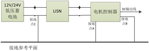

    将增加的接地点恢复,6.1M又超标,可以复原现象,说明6.1M处干扰确实是接地问题引起的。观察增加的接地点位置,正好在DCDC输出线正负极之间,如图4所示,机器初始的接地点如图5所示,使用铜带编织网接接地参考平面,两点接地会引起地环路干扰,6.1M超标很有可能是地环路干扰引起的。

    当DCDC模块工作时,DC+和DC-输出线会携带很强的干扰电流,DC-直接与机壳相连。测试模型图如图6所示,当没有接地点B时,干扰电流主要通过DC输出线与接地参考平面之间的杂散电容形成回路;当在DC+和DC-之间增加接地点B时,恰好为干扰电流提供了直接的低阻抗通路,就会出现地环路电流,导致更大的共模电流,进而出现传导发射超标的现象。
    图6、测试系统模型图(接地点C是测试标准要求的:低压蓄电池负极接地)
    3、地环路干扰问题的解决
    地环路干扰产生的内在原因是地环路电流的存在,地环路电流是因为两个接地点的电位不同形成电压导致的。常用的解决地环路干扰问题的方法有单点接地,采用隔离变压器或光耦隔离器隔离,安装共模扼流圈增加地环路阻抗等。在本整改测试试验中,只需要将增加的接地点远离DCDC输出线,保证两个接地点的电位相近,就可以避免和减弱地环路干扰。如图7所示,将增加的接地点布置在机器的另一侧,远离干扰输出端,就可以避免6.1M超标同时抑制32M、41M和65M干扰点,如图8所示,结合其他措施,就可以通过传导发射试验。
